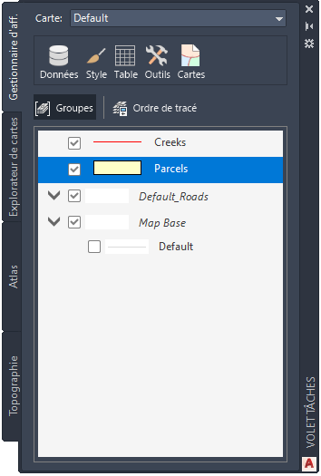

  1. Sélectionnez le calque Parcels puis cliquez sur Style.

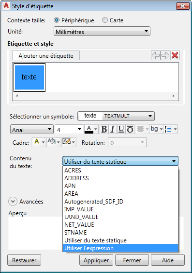

  3. Dans la boîte de dialogue Style d’étiquette, dans le champ Contenu du texte, sélectionnez Utiliser l’expression.

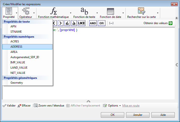

  4. Dans la fenêtre Créer/Modifier les expressions, supprimez l’expression courante afin de vider la fenêtre.
  5. Cliquez sur Fonction de texte Concat.
    Une expression est insérée. Elle comporte deux espaces réservés de propriété.
  6. Pour remplacer l’entrée de la première propriété, cliquez sur Propriété en haut de la fenêtre Créer/Modifier les expressions. Sélectionnez la propriété numérique ADDRESS.
  7. Placez le curseur après la virgule suivant la propriété ADDRESS.
  8. Tapez '\P', pour accéder à une nouvelle ligne après le numéro d’adresse.
    Tapez l'entrée exactement comme indiqué, avec les guillemets simples de chaque côté de \P, assurez-vous de taper le P en majuscule, et ajoutez une virgule après le guillemet fermant.
  9. Cliquez sur l'entrée Propriété de texte et sélectionnez Entrer une propriété.
  10. Sélectionnez la propriété texte STNAME.
  11. Supprimez les crochets et les points de suspension qu'ils renferment, ainsi que la dernière virgule.
  12. Cliquez sur Valider (dans la partie inférieure de la boîte de dialogue) pour vous assurer que l’expression est correcte.
