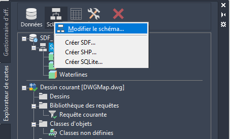

  1. Basculez du volet Tâches à l'explorateur de cartes.
  2. Sélectionnez la source de données SDF en haut du volet.
  3. Cliquez sur Schéma Modifier le schéma.
    Modifiez le schéma SDF.
