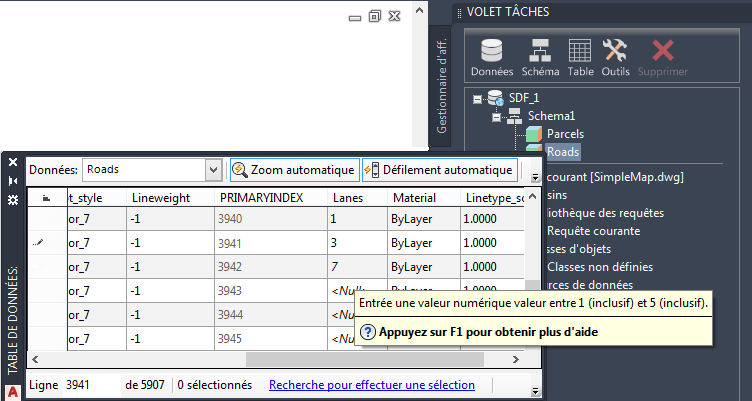

Pour remplir les nouvelles propriétés de données
  1. Développez l'entrée SDF dans l'explorateur de cartes jusqu'à ce que les trois classes d'objets s'affichent. Sélectionnez Roads et cliquez sur Table.
  2. Faites défiler la table de données complètement à droite pour voir la nouvelle propriété.
  3. Entrez le nombre de voies pour quelques routes.
    Si vous entrez une valeur située en dehors de l'intervalle autorisé et si vous cliquez en dehors du champ, un avertissement s'affiche.
  4. Fermez la table de données.
