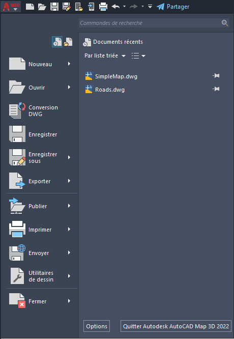

Si vous savez qu'une commande existe mais ne parvenez pas à la localiser sur le ruban, vous pouvez la rechercher à l'aide du champ de recherche dans le menu de l'application.
Pour utiliser la zone de recherche
  1. Cliquez sur pour afficher le menu d'application.
  2. Dans la zone située dans la partie supérieure du menu, entrez la totalité ou une partie du nom de la commande.
    Par exemple, entrez définir. Toutes les commandes commençant par le mot "définir" s'affichent.
  3. Dans la liste proposée, cliquez sur l'entrée appropriée.
    Par exemple, si vous avez entré définir, cliquez sur Définir une requête pour afficher la boîte de dialogue Définir la requête des dessins associés.
