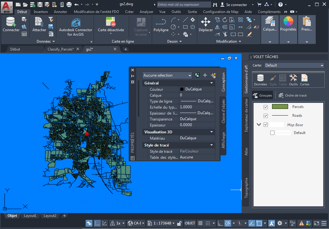

Leçon 2 : Visite guidée du jeu d’outils AutoCAD Map 3D
Commencez par vous familiariser avec la fenêtre d'jeu d’outils AutoCAD Map 3D :
Fenêtre d'jeu d’outils AutoCAD Map 3D
Remarque : Si vous n'avez pas téléchargé de données d'exemple pour le didacticiel Présentation d'jeu d’outils AutoCAD Map 3D, vous pouvez tout de même suivre une visite guidée de l'application. Vous ne pouvez pas sélectionner des objets, mais vous pouvez toujours savoir comment utiliser les commandes de l'application.
Pour vous familiariser avec la fenêtre d'application d'jeu d’outils AutoCAD Map 3D
