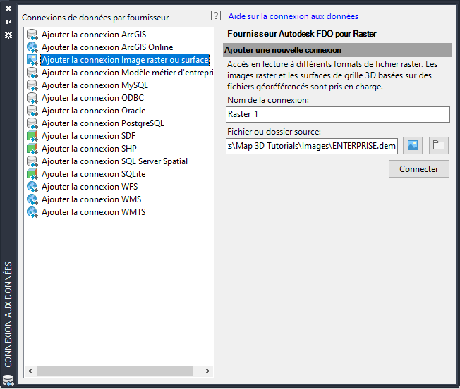

Pour ajouter une surface à la carte
- Cliquez sur l'onglet
- Dans la fenêtre Connexion aux données, sous Connexions de données par fournisseur, cliquez sur Ajouter la connexion Image raster ou surface, puis sur
en regard de Fichier ou dossier source.
- Dans la boîte de dialogue Ouvrir, recherchez le fichier ENTERPRISE.dem, sélectionnez-le, puis cliquez sur Ouvrir.
Recherchez le fichier dans lequel vous avez copié les exemples de données.
- Dans la fenêtre Connexion aux données, cliquez sur Connecter.
Remarque : UTM27-10 est le système de coordonnées du fichier DEM. Le jeu d’outils AutoCAD Map 3D convertit automatiquement les données de ce système de coordonnées vers le système de coordonnées spécifié sur votre carte.
- Cliquez sur Ajouter à la carte.
- Fermez la fenêtre Connexion aux données pour voir la surface dans votre carte.

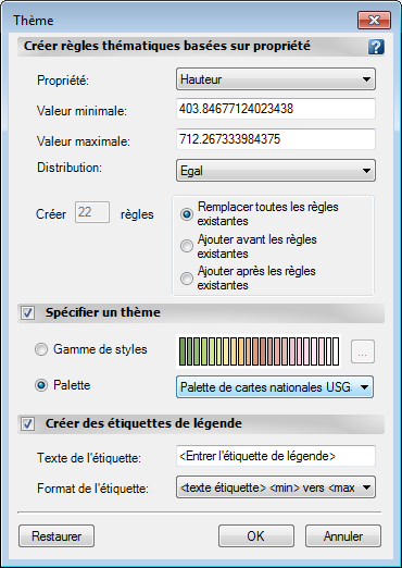

- Créez une palette pour le thème.

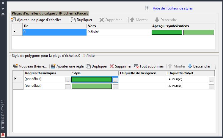

- Dans l’éditeur de styles, sous Style raster de la plage d’échelles 0 - Infini, cliquez sur la flèche vers le bas de l’entrée Style. Choisissez Thème (même si elle est déjà sélectionnée).
Cliquez sur la première entrée Style et choisissez Thème.
- Dans la boîte de dialogue Thème, sous Spécifier un thème, cliquez sur Palette, puis sélectionnez Palette de cartes nationales USGS.
- Cliquez sur OK, puis sur Appliquer. Fermez l’éditeur de styles.

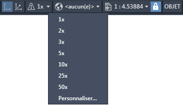

- Ajoutez un facteur d’échelle pour davantage souligner les différences d’élévation.
- Dans la barre d’état en dessous de votre carte, cliquez sur la flèche vers le bas en regard de Facteur d’échelle verticale.
- Sélectionnez 25x dans la liste.

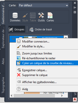

- Ajoutez des courbes de niveau pour créer une carte topographique.
Chaque courbe de niveau relie les points de la surface dont l'élévation est la même. Les lignes identifient l'élévation à un emplacement spécifique de la surface, ce qui permet au lecteur de mieux comprendre et d'analyser le terrain de la surface 3D.

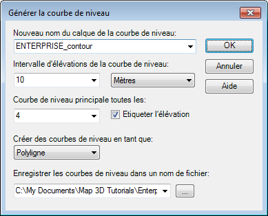

- Dans le Gestionnaire d’affichage, cliquez avec le bouton droit de la souris sur un calque de surface, puis choisissez Créer un calque de la courbe de niveau.
- Dans la boîte de dialogue Générer la courbe de niveau, dans la liste Intervalle d’élévations de la courbe de niveau, sélectionnez 20.
- Laissez la valeur du champ Unités définie sur Mètres.
- Dans la liste Courbe de niveau principale tous les, sélectionnez 4. Ce paramètre permet de mettre en gras une courbe de niveau sur quatre.
- Sélectionnez Étiqueter l’élévation. Ceci applique une étiquette aux courbes de niveau principales (en gras).
- Définissez l’option Créer des courbes de niveau en tant que sur Polyligne.
- Cliquez sur OK.
Remarque : Pour étiqueter les courbes de niveau intermédiaires, utilisez l’éditeur de styles pour modifier le style du nouveau calque de courbe de niveau (et non le calque de surface lui-même). Vous pouvez également utiliser cette méthode pour changer la couleur ou le style des courbes de niveau.
- Sélectionnez le calque de courbe de niveau dans le Gestionnaire d’affichage, puis cliquez sur Style.
- Dans l’éditeur de styles, cliquez sur
en regard de l’entrée Étiquette d’objet pour IsMajor=False.
- Cliquez sur Ajouter une étiquette.
- Sélectionnez Élévation comme contenu du texte de l’étiquette.
- Cliquez sur Appliquer, puis sur Fermer.
