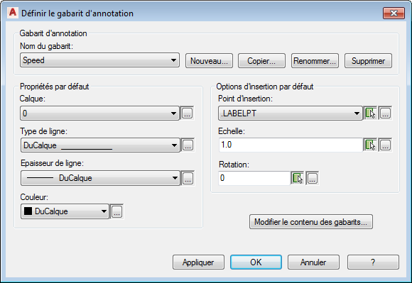

  2. Dans la boîte de dialogue Définir le gabarit d’annotation, procédez comme suit :
    • Dans la zone Gabarit d’annotation, sous Nom du gabarit, sélectionnez Speed.
    • Cliquez sur Modifier le contenu des gabarits.
      Cliquez sur Modifier le contenu des gabarits dans le coin inférieur droit de la boîte de dialogue.

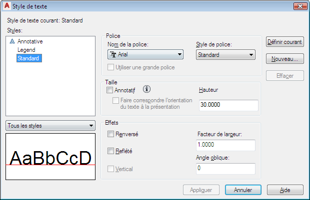

  4. Dans la boîte de dialogue Style de texte, procédez comme suit :
    • Dans la zone Taille, sous Hauteur, entrez 30.
    • Cliquez sur Appliquer.
      Donnez à la nouvelle chaîne de texte la même taille que la première.
    • Fermez la boîte de dialogue Style de texte.
