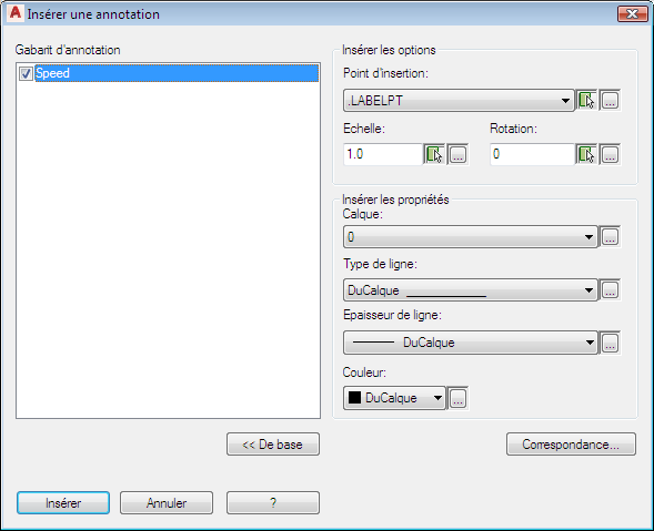

  2. Cliquez sur l’onglet Annotergroupe de fonctions Annotation de carteInsérer.
  3. Dans la boîte de dialogue Insérer une annotation, sous Gabarit d’annotation, sélectionnez SpeedLimit.
    Tous les autres gabarits d’annotation définis dans le dessin sont également répertoriés à cet endroit.
  4. Cliquez sur Insérer.
    Les valeurs de vitesse limite sont ajoutées en bleu à côté de chaque rue, en fonction des données d’objets associées avec les objets de rue.
