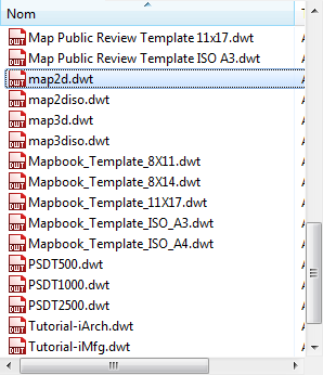

  4. Dans la boîte de dialogue Sélectionner le gabarit, sélectionnez le fichier map2d.dwt, puis cliquez sur Ouvrir.
    Sélectionnez map2d.dwt.
    Ce fichier est un gabarit AutoCAD configuré pour fonctionner avec des cartes bidimensionnelles dans le jeu d’outils AutoCAD Map 3D.
