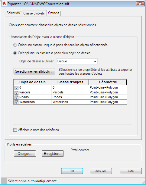

  1. Dans l'onglet Classe d'objets de la boîte de dialogue Exporter, cliquez sur Créer plusieurs classes à partir d'un objet de dessin.
  2. Pour Objet de dessin à utiliser, sélectionnez Calque.
    La table de la boîte de dialogue est mise à jour avec les noms des calques et des classes d'objets à utiliser.
  3. Désactivez la case du calque 0.

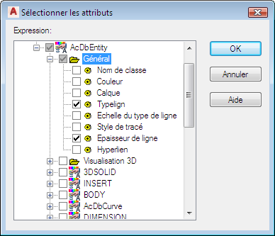

  4. Cliquez sur Sélectionner les attributs.
    Les attributs que vous spécifiez ici sont affectés à chaque classe d'objets du fichier SDF. Vous devez donc sélectionner uniquement les attributs appropriés pour toutes les classes d'objets. Par exemple, vous pouvez sélectionner des propriétés générales, telles que Lineweight, mais pas des propriétés de données d'objets qui sont spécifiques à chaque classe d'objets.
  5. Dans la boîte de dialogue Sélectionner les attributs, développez les éléments Propriétés de l'objet, AcDbEntity et General.
  6. Activez les cases à cocher Epaisseur de ligne et Type de ligne, puis cliquez sur OK.
    Développez les éléments parent afin de sélectionner un sous-jeu de propriétés.
  7. Dans la boîte de dialogue Exporter, dans la grille, cliquez sur la cellule Classe d'objets du premier calque, Parcels.
    Un bouton s'affiche à droite de la cellule.
  8. Dans la cellule Classe d'objets Parcels, cliquez sur .
  9. Dans la boîte de dialogue Association des propriétés des classes d'objets -Parcels, cliquez sur Sélectionner les attributs.
  10. Développez l'élément Données d'objets et sélectionnez Parcels.
    La classe d'objets obtenue inclut les champs des données d'objets du calque Parcels uniquement.
  11. Cliquez sur OK à deux reprises pour revenir à l'onglet Classe d'objets.
  12. Pour la classe d'objets Parcels, cliquez sur la cellule Géométrie et sélectionnez l'entrée Polygone.
