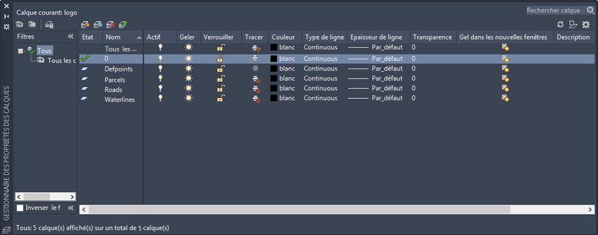

  3. Cliquez sur OuvrirDessin. Ouvrez la carte exemple appelée DWGMap.dwg.
    Le dessin DWGMap.dwg contient plusieurs calques de dessins.
  4. Dans l'onglet Début, cliquez sur le groupe de fonctions Calques AutoCADPropriétés du calque. Examinez les informations sur le calque de dessin.
    Les calques du dessin sont répertoriés avec leurs propriétés.
