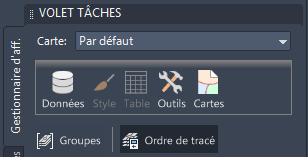

  1. Dans le gestionnaire d'affichage , cliquez sur Groupes.
  2. Dans le gestionnaire d'affichage , cliquez sur DonnéesNouveau groupe.
  3. Pour modifier le nom du groupe, sélectionnez ce dernier, puis cliquez sur le nom existant. Tapez un nouveau nom et appuyez sur Entrée.
  4. Faites glisser les calques dans le groupe.
Remarque : Tant que vous n’utilisez pas la vue Ordre de tracé pour spécifier un ordre de tracé, le jeu d’outils AutoCAD Map 3D utilise l’ordre Groupes comme ordre de tracé par défaut de la carte. Une fois que vous êtes dans la vue Ordre de tracé, les modifications apportées dans la vue Groupes n'ont pas d'incidence sur l'ordre de tracé.
Pour modifier l'ordre de tracé
  1. Dans le gestionnaire d'affichage , cliquez sur Ordre de tracé si cela est nécessaire.
  2. Faites glisser les calques vers le haut et vers le bas pour modifier leur ordre d'affichage.
Les éléments situés en haut de l'ordre de tracé sont tracés par-dessus les éléments situés sous eux dans la liste.
