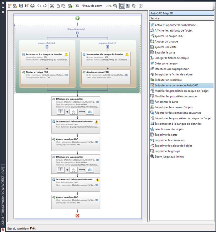

Utilisez le concepteur de workflow pour modifier ou créer des workflows.
Les activités du workflow apparaissent sous forme de diagramme dans le concepteur de workflow.
Le panneau des activités dans la partie droite du concepteur de workflow contient deux catégories d'activités. Les activités jeu d’outils AutoCAD Map 3D sont spécifiques à jeu d’outils AutoCAD Map 3D (elles comprennent notamment une activité qui exécute des commandes AutoCAD).
Les activités de service sont génériques et sont basées sur la syntaxe C #. Elles comprennent les types d'activités suivants :
Pour plus d'informations sur les activités disponibles, voir Boîtes de dialogue d'entrée relatives aux activités du workflow.
Dans un workflow, les activités parallèles sont indépendantes les unes des autres. Par exemple, lors d'une connexion parallèle à deux banques de données, la seconde connexion s'exécute même si la première échoue.
Une activité séquentielle dépend des activités précédentes. Par exemple, l'activité parallèle au début du workflow de superposition comporte deux jeux d'activités séquentielles. Chaque activité se connecte à une banque de données spécifique et crée un calque pour cette banque de données. Si la connexion échoue, le calque ne peut pas être créé.
