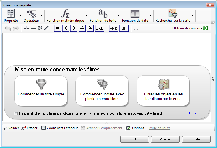

Dans la pratique, vous pouvez spécifier le jeu de données en sélectionnant la classe d'objets ou le calque sur lequel effectuer la requête avant de créer l'expression. Vous spécifiez l'action à appliquer lorsque vous sélectionnez la commande qui vous permet de créer l'expression. Par exemple, dans jeu d’outils AutoCAD Map 3D, sélectionnez Ajouter à la carte avec une requête ou Rechercher pour sélectionner.
La barre de titre de la boîte de dialogue dans laquelle vous créez les expressions varie selon la commande que vous choisissez. Le contenu de la boîte de dialogue est le même quel que soit le nom de celle-ci.
Les expressions permettent de filtrer les données géospatiales, de sélectionner un sous-jeu de données, de calculer des valeurs ou de convertir des données d'un type de données en un autre. Les expressions de texte permettent de formater les chaînes de texte pour les afficher sous forme d'étiquettes, par exemple. Les expressions numériques permettent d'appliquer des fonctions mathématiques aux propriétés dotées de valeurs numériques.
Le texte de la barre de titre change selon la commande que vous sélectionnez.
