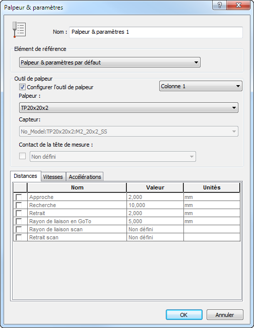

  1. Cliquez sur Parcours de palpeur > Eléments > Palpeurs et paramètres.
  2. Dans la boîte de dialogue Palpeur et paramètres, spécifiez les éléments suivants :
    • Nom.
    • Elément de référence.
      Configurer l'outil de palpeur — Pour utiliser un outil de palpeur spécifique pour cet élément, cochez cette case et la colonne sur laquelle le palpeur est localisé.
      Sélectionnez une entrée dans la liste Palpeur. Si le palpeur a plusieurs pointes, sélectionnez la pointe que vous voulez utiliser dans la liste Capteur.
      Les noms de colonnes sont déterminés par les noms d'appareil spécifiés dans la boîte de dialogue Configuration d'Autodesk CMMDriver et des sélections de machine associée dans la boîte de dialogue Configuration double simulateur.
    • Contact de la tête de mesure.
    • Distances, Vitesses et Accélérations.
  3. Cliquez sur OK pour fermer la boîte de dialogue et ajouter l'élément dans la séquence d'inspection.
