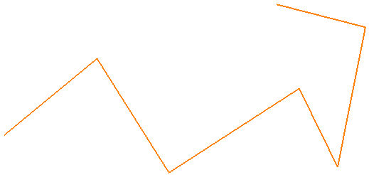

- Cliquez sur l'onglet Editeur de courbe > panneau Créer > Lignes > Continue pour afficher la barre d'outils Ligne continue.
- Esquisser la ligne continue dans la zone de graphiques ou utiliser la zone des coordonnées de la barre d'outils pour décrire la ligne continue.
- Cliquer sur
pour terminer ce segment.

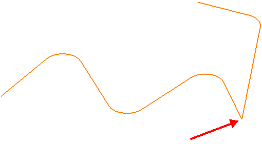

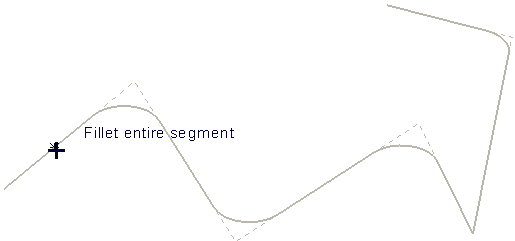

- Cliquez sur l'onglet Editeur de courbe > panneau Créer > Cercles et Arcs > Raccord ajusté et passez le curseur sur la ligne continue.
- Sélectionner la ligne continue.
Remarque : Aucun raccord n'est créé si le raccord ne peut pas être placé tangentiellement entre deux segments de ligne consécutifs. Essayer un plus petit rayon pour créer un raccord.
