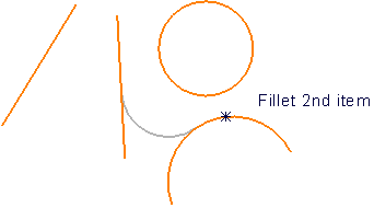

- Raccord — Cliquez sur cette option pour raccorder et limiter deux courbes, ou tous les angles aigus dans une courbe composite à un rayon spécifié. Les raccords sont possibles entre:
- deux lignes.
- une ligne et un arc.
- deux arcs.
Cercle
Arc
Les cercles ne sont pas ajustés, mais les arcs le sont. Les courbes raccordées ne sont pas fusionnées en une seule courbe. La seule exception est si une ligne continue est raccordée.
- Raccord sans limite — Cliquez sur cette option pour raccorder, sans limiter, deux courbes, ou tous les angles aigus dans une courbe composite à un rayon spécifié.
Les raccords sont toujours ajustés lorsque vous sélectionnez une ligne continue. A part la limitation, cela fonctionne de la même façon que Raccord.
