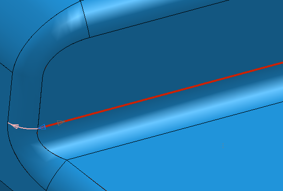

Placez le curseur sur Direction sur la barre d'outils Créer une courbe composite pour afficher la barre d'outils Direction. Utilisez la barre d'outils pour déterminer la direction par défaut à un point d'intersection.
Cliquez sur Droit pour donner :
Cliquez sur Gauche pour donner :
Cliquez sur Droite pour donner :
Cliquez sur Arrêter à la discontinuité pour donner :
Il s'agit de la même chose que pour Droit , à condition que l'angle au point d'intersection soit inférieur à l'angle de discontinuité spécifié sur la page Création de courbe composite du dialogue Options. Toutefois, cela s'arrête si l'angle au niveau du point d'intersection est supérieur à l'angle de discontinuité spécifié.
Cliquez sur la courbe rose pour donner :
Dans ce cas, la courbe composite se prolonge aussi loin que le point . Etant donné que l'angle au point d'intersection est supérieur à l'angle de discontinuité, le créateur de courbe composite prolonge la courbe depuis l'autre extrémité (point
