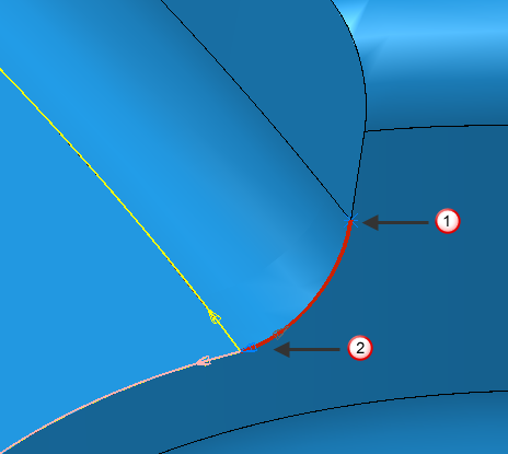

Point de marqueur 1 — Lors de l'esquisse d'une courbe composite, cliquer sur
, puis cliquer sur une courbe pour spécifier le point de marqueur. Les points de marqueur empêchent la courbe composite allant au-delà de ce point. Si la courbe composite ne rencontre pas ce point de marqueur, le point de marqueur n'a aucun effet sur la courbe composite.

Point de marqueur 2 — Lors de l'esquisse d'une courbe composite, cliquer sur
