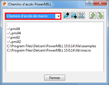

Vous pouvez sélectionner jusqu'à cinq templates mais ils doivent appartenir au même ensemble. Pour afficher un chemin d'accès au jeu de templates actuellement sélectionné :
- Cliquez sur l'onglet Fichier > Options > Personnaliser les chemins d'accès.
- Dans le dialogue PowerMill, sélectionnez Chemins d'accès de template des feuilles d'organisation dans la liste. Le chemin d'accès vers le template actuellement sélectionné s'affiche.
- Cliquer sur Fermer.
