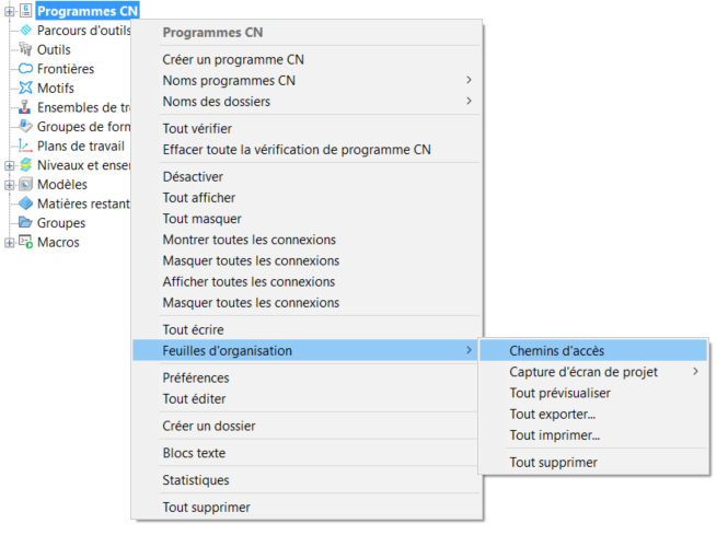

Pour créer les feuilles d'organisation :
- Depuis un menu contextuel Programmes CN individuel, sélectionnez Feuilles d'organisation > Parcours.
- Dans la boîte de dialogue Feuilles d'organisation qui s'affiche, sélectionnez l'onglet Parcours.

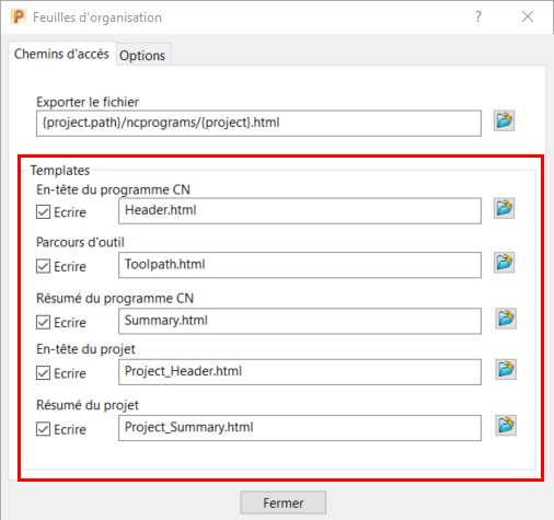

Initialement, le jeu de templates par défaut est sélectionné, et les cases à cocher Ecrire sont activées pour tous les modèles. Vous pouvez effectuer les opérations suivantes :
- Conservez le jeu de templates par défaut, et utilisez la case à cocher Ecrire pour indiquer les templates à utiliser pour créer des feuilles d'organisation. Par exemple, si vous n'avez besoin que d'une page d'en-tête spécifique au projet et des feuilles de résumé de programme CN, désélectionnez les cases à cocher Ecrire pour Header.html, Toolpath.html et Project_Summary.html.
- Sélectionnez votre propre jeu de templates, et utilisez les cases à cocher Ecrire pour indiquer les templates à utiliser.
- Si nécessaire, entrez un autre chemin dans le champ Fichier d'exportation, puis fermez la boîte de dialogue Feuilles d'organisation.
