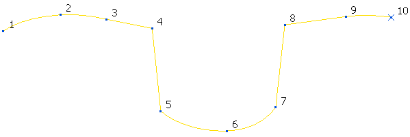

Par exemple, utiliser cette courbe:

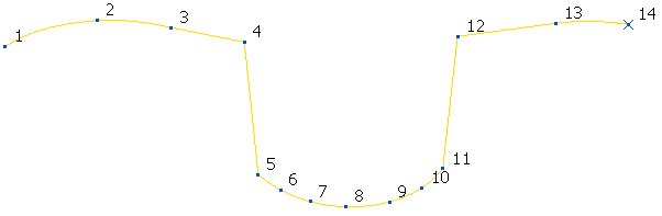

- Entrer un Point de départ de 5.
- Entrer un Point d'arrivée de 7.
- Entrer un Nombre de points dans l'intervalle de 7.
- Cliquez sur Appliquer pour obtenir le résultat suivant :

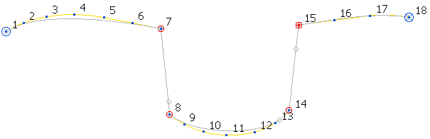

- Sélectionner les discontinuités — Cliquer pour sélectionner les points avec les discontinuités de tangente (où la tangente avant le point est différente de la tangente après le point).
Dans cet exemple:
Cliquer sur Sélectionner continuités sélectionne les points 7, 8, 14 et 15.
