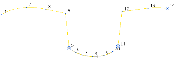

Cet exemple montre comment réduire le nombre de points dans une courbe de Bézier. En commençant avec cette courbe de Bézier:
- Double-cliquer sur la courbe de Bézier pour ouvrir l'onglet Editeur de courbe.
- Cliquez sur l'onglet Outils de courbe > panneau Dessiner > Numéros de points pour afficher les points dans la courbe de Bézier.

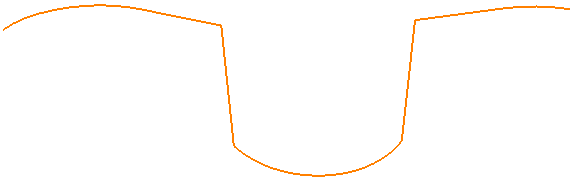

- Appuyer la touche tab pour indiquer l'effet du calcul du repointage.
- Cliquez Appliquer.
- Cliquez sur Annuler.
- Cliquez sur l'onglet Editeur de courbe > panneau Terminer > Accepter pour enregistrer vos changements.
