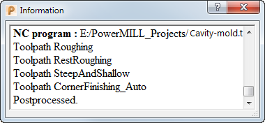

PowerMill calcule dans un premier temps tous les parcours d'outils, puis post-traite les parcours d'outils à l'aide des options présélectionnées.
Si le programme CN a reçu un post-traitement correct, son icône passe de la couleur bleue à la couleur verte
Si une erreur se produit, PowerMill affiche un message d'erreur.
