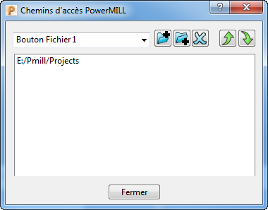

Vous pouvez définir l'emplacement du fichier de Sortie de programme CNà l'aide de la boîte de dialogue PowerMill PowerMill. Cliquez sur l'onglet Fichier > Options > Personnaliser chemin d'accès pour afficher la boîte de dialogue Chemins d'accès PowerMill.
