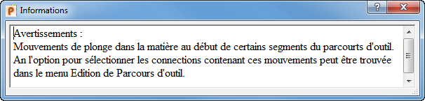

Cet exemple montre comment afficher n'importe quel avertissement généré lors du calcul des entités dans le second plan.
- Cliquez sur
sur la barre d'état pour afficher la boîte de dialogue Calcul en arrière-plan.
- Soit :
- Double-cliquez sur l'entité qui est calculée avec avertissements ou,
- Sélectionnez l'entité qui est calculée avec avertissements et cliquez sur
pour afficher la boîte de dialogue Informations :
