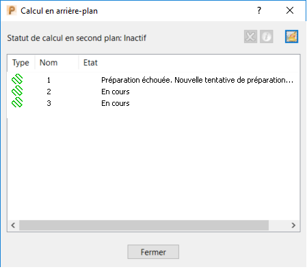

Cliquer sur un des boutons de Calcul en second plan pour afficher le dialogue Calcul en second plan.
Dans ce cas, trois parcours d'outils sont dans la file des calculs en second plan.
