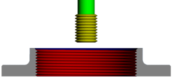

Le filetage à la fraise est un cycle de perçage similaire à l'hélicoïdal inversé, mais avec des engagements et dégagements améliorés pour la création de filetage.
Par défaut, avec une direction de fraisage de type Haut, l'outil :
- Plonge juste en dessous de la profondeur de filetage.
- Les engagements utilisant une ligne droite dans le plan normal par rapport à l'axe du trou suivi d'une hélice, en utilisant le pas de filetage.
- Le filetage est coupé avec un mouvement hélicoïdale de 360
, avec un déplacement vers le haut par le pas.
- Un dégagement à l'inversion de l'engagement.
- Effectuez un retrait jusqu'au Z sécurisé.
Une direction de fraisage de type Bas permet d'obtenir le résultat suivant :
- L'engagement commence au niveau de la hauteur de départ définie.
, avec déplacement vers le bas vers le pas.
Remarque : Vous pouvez créer un parcours d'outil de filetage à la fraise dans un trou conique.
