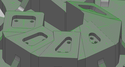

Utilisez la stratégie Finition de plats obliques pour usiner des surfaces planes inclinées.
La stratégie détecte automatiquement les zones planes dans toutes les orientations, dans une plage angulaire définie par l’utilisateur. Les surfaces planes sont ensuite usinées avec l’outil normal à chaque surface. Seules les surfaces entièrement planes sont usinées dans cette stratégie.
