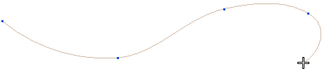

- Effectuer une esquisse de la courbe dans la zone graphique ou utiliser la zone de coordonnées de la barre d'état pour décrire la courbe.
Les points bleus montrent les points utilisés pour créer la courbe.
- Faire un double-clic sur le point final, appuyer sur la touche Echap ou cliquer sur le premier point pour sortir du mode de création de courbe.
