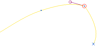

- Editer les tangentes — Cliquez sur cette option pour éditer les tangentes du point sélectionné dans une courbe de Bézier.
- Réinitialiser les tangentes de point — Cela restaure une tangence d'amplitude nulle.
Si vous éditez la magnitude de tangence à zéro, elle n'est plus visible.
Sélectionner Réinitialiser tangentes de point restaure la tangence de magnitude zéro:

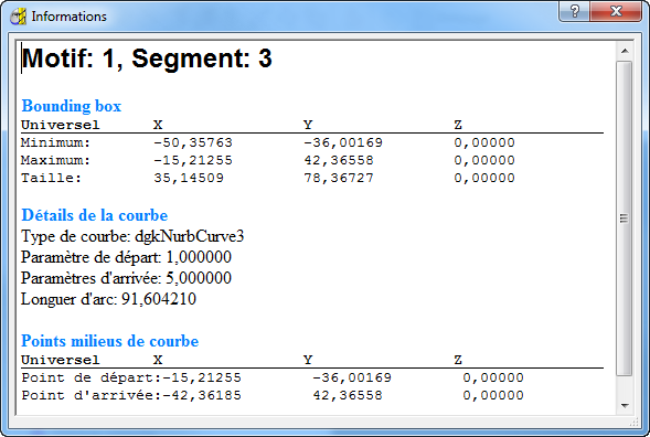

- Propriétés— Cela affiche l'étendue, le type et les points clés de la courbe de Bézier.
Motif — Affiche le nom du motif, dans ce cas, Curves d'entrée.
Segment — Affiche les propriétés de ce segment. Dans ce cas, le septième segment.
