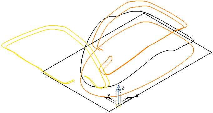

Cet exemple vous montre comment pivoter des courbes à l'aide de l'onglet Editeur de courbe. L'exemple utilise l'option Conserver l'original
afin que vous puissiez facilement voir l'effet de la transformation.
- Sélectionner les courbes que vous voulez pivoter (Les courbes sélectionnées sont en jaune).
- Cliquez sur l'onglet Editeur de courbe > panneau Editer > Transformations > Rotation pour afficher la barre d'outils Rotation.
- Saisissez un angle de 80
. Les courbes sélectionnées sont pivotées et copiées.
Remarque : L'axe de rotation est normal au principe d'édition de plan. L'origine est située au centre des courbes sélectionnées.
Pour plus d'informations, voir exemple de déplacement des origines pour les transformations.
