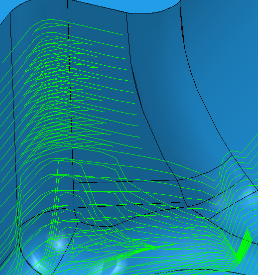

Utiliser la stratégie d'ébauche de coins pour supprimer la matière située à gauche dans les coins. Le parcours d'outil est généré de façon à ce que la matière restante soit supprimée dans les étapes successives, à l'aide des mouvements transversaux horizontaux et verticaux, ou le long des passes.
Il existe plusieurs pages associées à la stratégie d'ébauche de coins :
- Ebauche de coins — La page principale utilisée pour définir un parcours d'outil d'ébauche de coins.
- Détection d'angles — Paramètres pour déterminer l'emplacement du parcours d'outil.
- Finition — Paramètres pour activer une profondeur finale de valeur de coupe différente de la valeur de profondeur de passe standard.
- Grande vitesseParamètres pour créer des arcs dans des coins internes pour éliminer les changements brusques dans la direction d'outil : un élément essentiel pour un usinage grande vitesse.
- Gestion du brut — Paramètres pour limiter le parcours d'outil selon le brut réel.
- Vérification automatique — Réglages pour vérifier automatiquement le parcours d'outil quand vous le calculez.
Les pages restantes sont des pages de stratégies de parcours communes.
