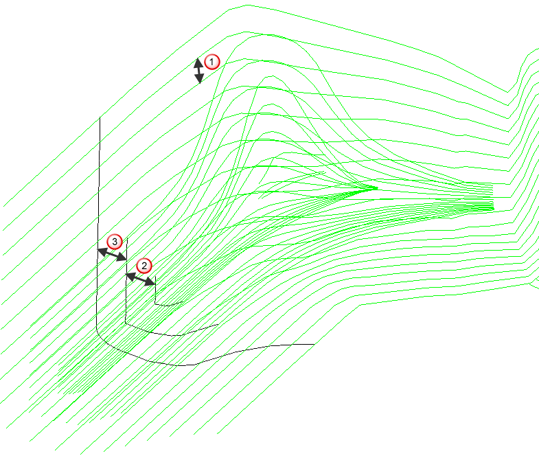

Mailles horizontales :
Incrément des régions en pente
Profondeur de passe en pentes
Le long des passes :

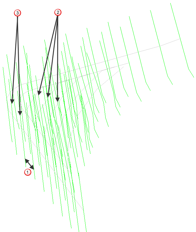

Enchaînement à plat
Profondeur de passe de région plane

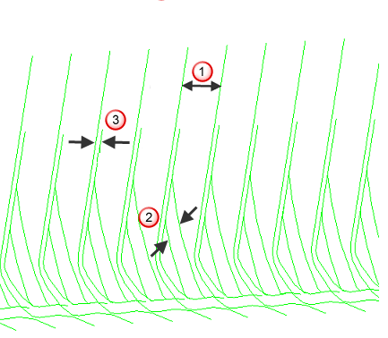

Maille verticale :
Incrément — Entrer la distance entre les passes d'usinage successives.
Profondeur de passe — Entrer l'épaisseur du matériau retirée à chaque coupe.
Tolérance — Entrer une valeur pour déterminer la précision avec laquelle le parcours d'outil suit les contours du modèle.
