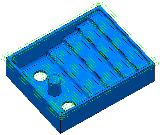

Utilisez la stratégie de finition de plats par décalage pour créer un parcours d'outil de décalage sur les zones planes du modèle. Les parcours d'outils de plats par décalage sont utiles pour la finition des aires planes, le fond des poches et pour l'usinage grande vitesse.
Conseil : Les finitions de plats par décalage fournissent une interface simple pour usiner les aires planes d'un modèle. Des options d'
usinage plat plus avancées sont disponibles dans la stratégie d'
ébauche 3D.
