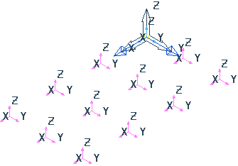

Cette transformation de plan de travail est composée de 3 rangées et de 4 colonnes :
