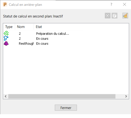

Cet exemple montre comment pour supprimer des entités dans le calcul en arrière-plan.
- Ajouter des entités à la file de calcul. Ensuite, sur la barre d'état, cliquez sur
pour afficher la boîte de dialogue Calcul en arrière-plan.
- Si vous ne souhaitez plus calculer un élément dans le calcul en arrière-plan, par exemple, le second parcours d'outil, sélectionnez-le :
- Cliquez sur
pour le supprimer du calcul en arrière-plan.
