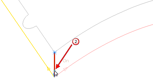

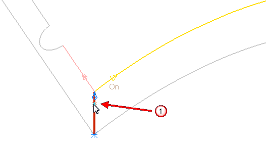

Lorsque la barre d'outils Créer une courbe composite est affichée, l'endroit où vous sélectionnez la courbe affecte la direction par défaut de la courbe composite.
La direction vers l'avant pointe vers la fin de courbe la plus proche du point de sélection. Donc, sélectionner la courbe au point , donne une direction vers l'avant de vers le haut.
Sélectionner la courbe au point , donne une direction vers l'avant de vers le bas.
