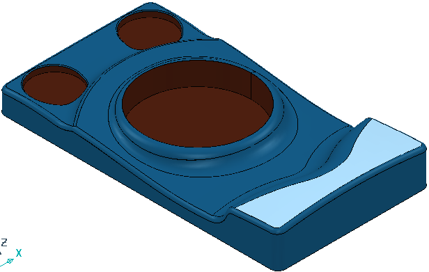

Cet exemple vous montre comment créer une frontière sur une surface. Le modèle Speaker.dgk dans le dossier Exemples est utilisé.

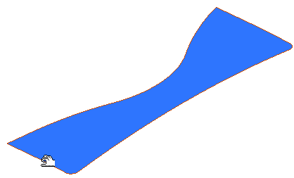

- Sélectionner la surface à partir de laquelle créer la frontière.

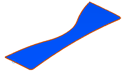

- Sélectionner le bord de surface.
- Esquissez la courbe autour de la frontière de la surface.

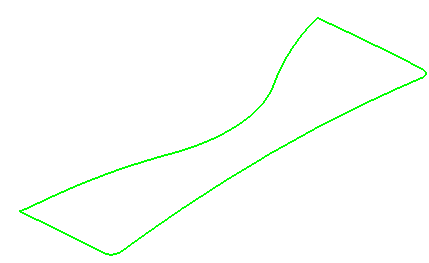

La courbe de frontière est affichée dans PowerMill. Si vous ne pouvez pas la voir, masquer la vue filaire et ombrée en cliquant sur:
- Onglet Vue > panneau Apparence > Ombrer > Simple.
- Onglet Vue > panneau Apparence > Filaire.
