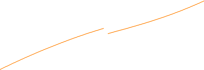

Lorsque vous créez une courbe composite, vous avez la possibilité de sauter des intervalles dans la géométrie. Par exemple:
- Démarrer avec une courbe avec un intervalle entre les segments voisins.
- Lorsque vous créez une courbe composite, PowerMill s'arrête automatiquement quand il atteint l'intervalle.

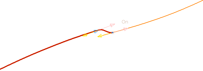

- Cliquer sur la fin de la courbe orange, autour de
. Le dialogue Confirmation de saut de courbe composite. Désélectionner l'option Utiliser tangentes pour créer la courbe pour joindre la courbe avec une ligne droite.
Sélectionner l'option Utiliser tangentes pour créer la courbe pour joindre les courbes avec une courbe tangentielle.
- Cliquer sur Oui sur le dialogue Confirmation de saut de courbe composite.
- Cliquer sur
la barre d'outils Créer courbe composite.
- Cliquez sur l'onglet Editeur de courbe > panneau Finition > Accepter.

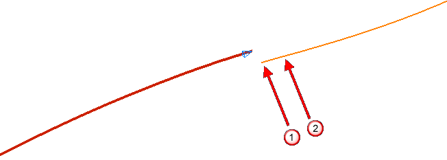

Remarque : Vous n'avez pas à sélectionner la fin de la courbe, vous pouvez sélectionner n'importe quel point le long de cette courbe. Par exemple, cliquer autour de
dans l'étape 2 donne:
