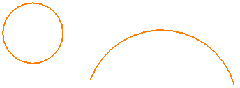

Cet exemple vous montre comment créer un cercle et un arc en utilisant l'onglet Editeur de courbe.
- Cliquez sur l'onglet Editeur de courbe > panneau Créer > Cercles > Arcs > Cercle. Cela affiche la barre d'outils Cercle et le curseur change en cercle.
- Entrer un Rayon approprié, comme 10.
- Sélectionner le point de centre de l'arc dans la zone de graphiques.
- Cliquez sur l'onglet Editeur de courbe > panneau Créer > Cercles > Arcs > Arc de point central pour afficher la barre d'outils Arc.
- Sélectionner le point de départ de l'arc (cela définit le rayon de l'arc). Le curseur change en cercle.
- Sélectionner le point de fin de l'arc.
- Cliquer sur
pour fermer la barre d'outils Arc.
- Le cercle et l'arc sont créés.
