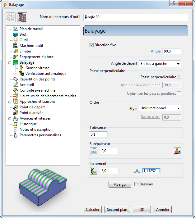

Vous pouvez afficher les paramètres dans la boîte de dialogue de la stratégie utilisée pour créer le parcours d'outil actif.
Pour afficher les paramètres de parcours d'outil:
- Cliquez sur l'onglet Parcours d'outil > panneau Calculer > Paramètres pour afficher la boîte de dialogue Stratégie.
Dans le cas d'un parcours de finition en balayage, le dialogue Finition en balayage:
- Initialement, le Nom est le seul champ éditable. Pour éditer les autres champs d'abord, cliquer sur Recycler parcours d'outil
pour éditer le parcours d'outil existant, ou Copier parcours d'outil
pour créer un nouveau parcours d'outil en fonction de celui-ci.
Pour plus d'informations, voir Stratégies de parcours d'outil.
