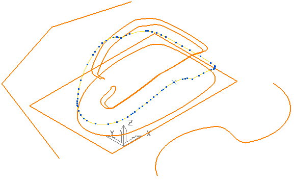

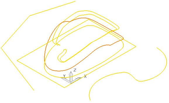

- Fusionner avec segments de jointure — Sélectionner pour fusionner tous les segments adjacents avec le segment choisi.
L'éditeur de courbe fusionne les segments qui joignent le segment sélectionné (à l'une des extrémités). L'éditeur de courbe fusionne ensuite les segments qui joignent ce nouveau segment. Cela continue jusqu'à ce que plus aucune fusion ne soit possible. Où il y a un choix de courbes à fusionner, la courbe avec la différence d'angle de tangence la plus petite est choisie.

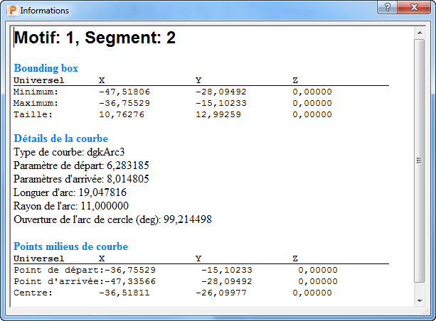

- Propriétés — Sélectionner pour afficher les extensions, le type et les points-clés de l'arc.
Motif — Affiche le nom du motif, dans ce cas, Courbes d'entrée.
Segment — Affiche les propriétés de ce segment. Dans ce cas, le neuvième segment.
