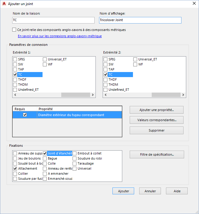

Ajoute un nouveau type de liaison.
Cliquez avec le bouton droit sur l'icône d'un projet
Cliquez sur Propriétés.
Entrée de commande :
projectsetup
Cette boîte de dialogue contient les options suivantes :
Indique le nouveau nom de la liaison. Ce nom ne peut contenir que des lettres (par exemple ButtweldReinforcementRing).
Peut contenir des espaces et des caractères non alphabétiques.
Cochez une case de cette colonne afin d'indiquer que la liaison connecte des composants aux unités anglo-saxonnes (ANSI)/métriques (DIN).
Si vous souhaitez également prendre en charge les connexions entre composants d'unités identiques, utilisez la boîte de dialogue Ajouter un joint pour ajouter une deuxième liaison avec des propriétés similaires (par exemple, ajouter MixedButtweld semblable à Buttweld).
Les types de liaison prenant en charge les connexions en unités anglo-saxonnes/métriques se distinguent des types de liaison utilisant les mêmes unités. Cela vous permet de définir des propriétés correspondantes telles que 150#, 10PN.
Spécifie les types d'extrémités connectés par la liaison et les fixations éventuellement utilisées.
Spécifie un ou plusieurs types d'extrémités (côté 1).
Spécifie un ou plusieurs types d'extrémités (côté 2).
Si cette option est sélectionnée, la liaison ne peut être créée que si les valeurs des propriétés correspondent. Lorsqu'elle est désactivée, la correspondance des propriétés est facultative. Si une valeur facultative ne correspond pas, vous êtes invité à confirmer la liaison avant sa création.
Affiche la boîte de dialogue Sélectionner la propriété de classe.
Affiche la boîte de dialogue Définition de valeurs correspondantes.
Supprime la propriété.
Facultatif. Indique le type de soudure ou les éléments utilisés pour maintenir ensemble les extrémités.
Ajoute la liaison simple.
