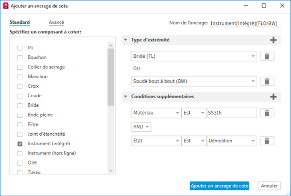

Onglet Norme
Ajoute un ou plusieurs objets aux exclusions ou ancrages de cote. Vous pouvez spécifier un ou plusieurs types d’extrémité pour limiter la cotation à un composant d’un type d’extrémité spécifique (par exemple, Robinet bridé). Appliquez des conditions aux composants de tuyauterie selon un état, un service ou d’autres conditions spécifiques.

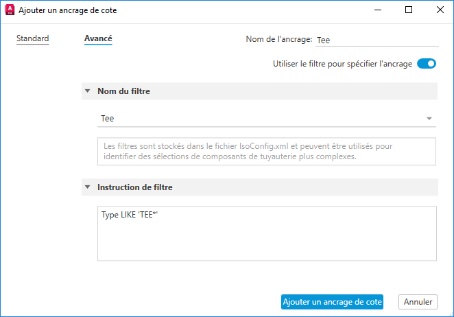

Onglet Avancé
Permet de filtrer des ancrages spécifiques de manière à sélectionner un filtre existant comme ancrage ou exclusion de cote. Les filtres sont stockés dans le fichier IsoConfig.xml et peuvent être utilisés pour identifier des sélections de composants de tuyauterie plus complexes.
