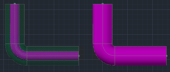

Détermine si l’isolation est affichée sur un calque individuel ou sur le même calque que la tuyauterie.
| Type: | Paramètre |
| Enregistré dans: | Registre |
| Valeur initiale : | 1 |
| Valeur | Description |
| 0 | Affichez l’isolation de la tuyauterie dans le même calque que la tuyauterie. |
| 1 | Afficher l’isolation de la tuyauterie dans un calque transparent individuel. |
Utilisez la variable système PLANTINSULATIONUSEPARTLAYER pour afficher l’isolation en tant que calque individuel ou identique au calque de la tuyauterie avant d’ajouter le dessin de tuyauterie 3D dans Navisworks.
