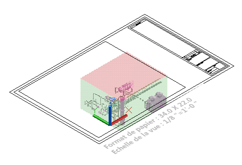

Affiche un aperçu superposé du format de papier en fonction de l'échelle de la vue ortho sélectionnée.
Ruban : Editeur ortho
Groupe de fonctions Taille de sortie
Contrôle papier
Entrée de commande :
plantorthopapercheck
Active ou désactive l'affichage d'un aperçu présentant le format de papier en fonction de l'échelle de la vue ortho sélectionnée. Cette option est activée par défaut.
