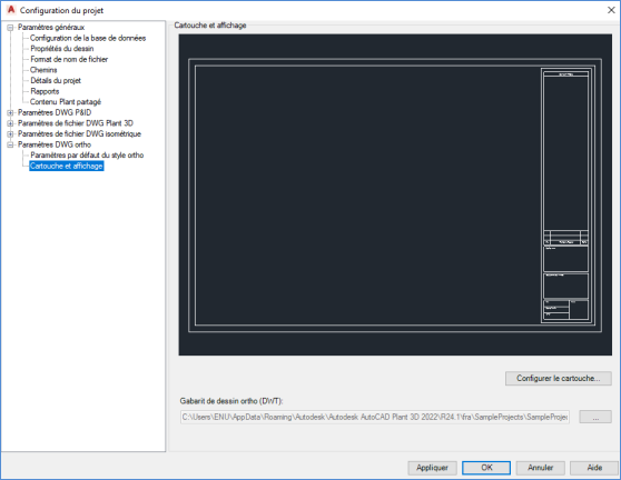

Spécifie le gabarit de dessin orthographique.
Méthode d'accès
Ruban : Cliquez sur l’onglet Début
groupe de fonctions Projet
Gestionnaire de projets
Configuration de projet
Nœud Paramètres DWG ortho
Menu contextuel : Gestionnaire de projets
Cliquez avec le bouton droit sur l’icône d’un projet
Cliquez sur Propriétés.
Entrée de commande :
projectsetup
Cartouche et affichage
- Aperçu du cartouche
- Affiche un aperçu du cartouche.
- Configurer le cartouche
- Affiche l’onglet contextuel du ruban Configuration du cartouche. Lorsque vous cliquez sur Paramètres ortho, la boîte de dialogue Paramètres de génération ortho s’affiche et vous permet de spécifier le calque pour les composants ortho.
- Gabarit de dessin ortho (DWT)
- Définit l'emplacement du répertoire de gabarit orthographique. Vous pouvez rechercher et sélectionner un autre emplacement ou gabarit.
