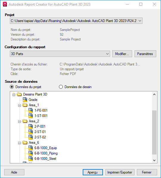

- Sur le bureau, cliquez deux fois sur l'icône Report Creator
- Dans la boîte de dialogue Report Creator, effectuez les opérations suivantes :
- Sous Projet, sélectionnez un projet dans la liste déroulante ou cliquez sur Ouvrir et recherchez le fichier XML du projet de votre choix.
- Sous Configuration du rapport, sélectionnez une configuration (p. ex. 3D Parts).
- Sous Source de données, cliquez sur Données du projet ou Données de dessin en fonction de vos besoins. Si vous cliquez sur Données de dessin, vous devez également sélectionner le ou les dessins à représenter.
- (Facultatif) Cliquez sur Aperçu pour afficher le rapport avant de générer la version finale. Fermez la fenêtre d'aperçu.
- Cliquez sur Imprimer/Exporter pour produire le format prédéfini, par exemple PDF.

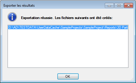

- Dans la fenêtre Exporter les résultats, cliquez deux fois sur le fichier de rapport pour l'ouvrir.
- Dans la fenêtre Exporter les résultats, cliquez sur OK.
