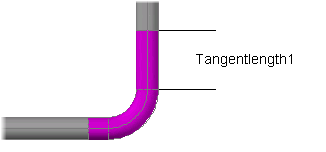

Crée un coude de tuyau.
Entrée de commande :
planteditbend
Les invites suivantes s'affichent.
Sélectionnez la valeur du paramètre Coude de tuyau [Rayon,Longueurtangente1,LOngueurtangente2,Angle] : sélectionnez des objets de trait d'axe
Spécifie le rayon du coude. Dans la mesure du possible, la longueur du tuyau connecté est ajustée pour conserver la connexion.
Indique la longueur droite du coude de tuyau au-delà du rayon.
Indique la longueur droite de l'autre côté du coude. Côté 2 est le deuxième côté dessiné pendant le routage.
Indique l'angle du coude. La valeur 180 crée un coude double.
Les coudes de tuyau requièrent un tuyau avec un type d'extrémité PL (standard) par défaut. Vous pouvez configurer plantbendenableallpipetypes pour activer les coudes pour tous les types.
